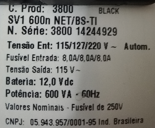

Bom dia pessoal. Estou com uma dúvida e como não sou "fluente" em eletrônica prefiro perguntar para quem entende do assunto.
Tenho um nobreak que a bateria está "podre", não pega mais carga...(figura abaixo)

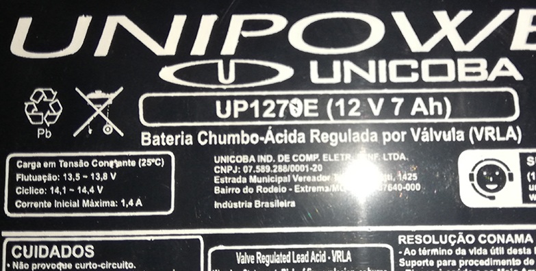

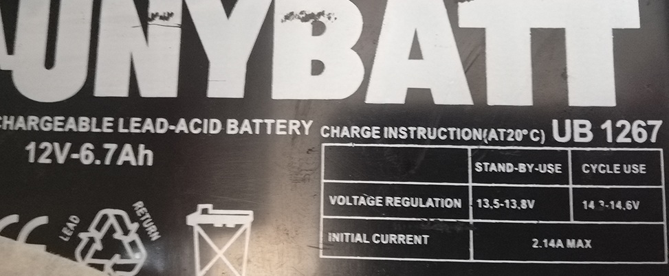

E agora achei uma bateria na central de alarme daqui de casa que não está mais em uso.
As especificações do nobreak são essas:
A minha dúvida é a seguinte: se eu inverter as baterias, - colocar a do nobreak no alarme - e a que está no - alarme no nobreak - poderá ocasionar algum problema nos equipamentos ou nas baterias ou posso trocar e usar o nobreak sem problemas ?!
Tive um problema uma vez com um outro nobreak e uma outra bateria, onde liguei a bateria nele e a bateria praticamente ferveu Confused....

Nenhuma, desde que tenha mesma tensão 12 volt funciona perfeitamente, só tome cuidado pra não inverter os pólos , essa sua que ferveu poderia ser bateria com tensão menor ou o carregador estava com problema.

Ok, obrigado pela respostaThumbs Up, uma hora dessas vou trocar e ver se a outra bateria está funcionando bem.
O caso da outra bateria eu nem notei as especificações dela, uma pessoa me disse que dava para colocar ela no nobreak que eu queria, pluguei ela lá deixei carregando e saí para o almoço, quando voltei tava saindo fumaça do conector do fio vermelho....desliguei na hora e coloquei a bateria em um lugar seguro. Só sei que passou a tarde inteira e a bateria ainda estava quente....Dead. Valeu e um bom dia !
